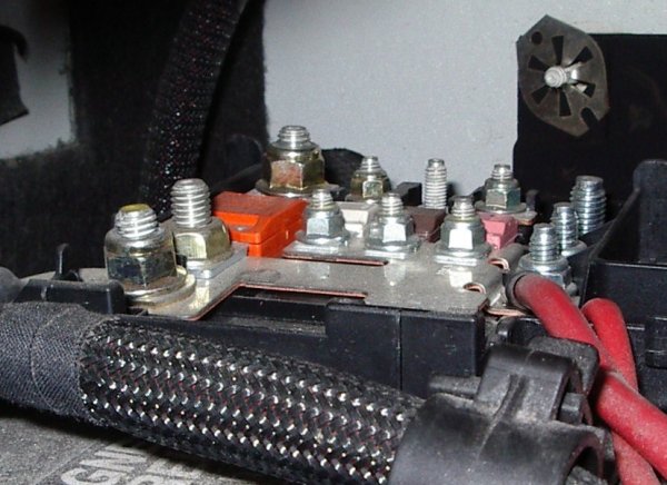

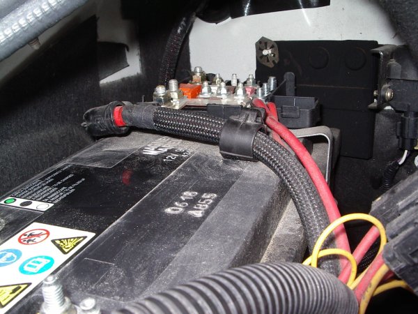

Så här ser det ut ovanför + polen på mitt batteri"så nån startkabel vill
jag inte gå in med där"därför tänkte göra som valle beskrev om jag får tag på denna dosa.
Och sedan en fråga till.Hur sitter denna platta fast på batteriets/+ pol?

Sv: Fiat 2006 Kabe TM
