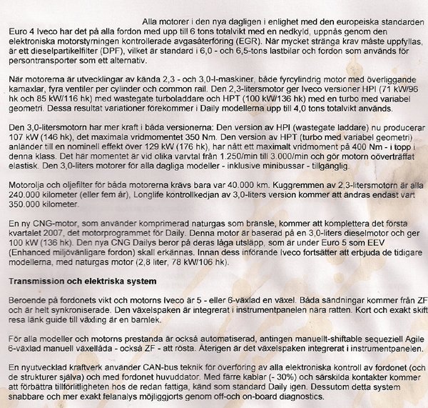

Mera data om JTD motor 2,3l & 3,0l.
Som det framkommer skall man byta kamrem efter 24.000 mil eller (5 år) kamkedjan efter 35.000 mil.
Detta med kamkedja som många i tidigare forum har hävdat INTE behöver byttas är INTE med sanningen överensstämmande.
På äldre motorena bör tiden för byte av kamkedja vara 17.500 mil och för kamrem 12.000 mil, varför tiden för kamrem är 5 år har tydligen göra med den gummiblandning i remmen.
    385,6 KB · Visningar: 31
