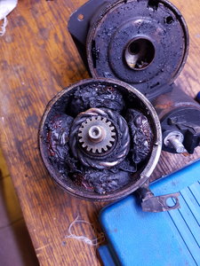

Hej Kamrater och tack för alla goda råd så här långt.
Tyvärr har det få gå några dagar innan jag kunde ge mig på motorn igen.
Jag införskaffade grov kabel, 35mm2 som jag parallellmatade på plus-sidan mellan batteripolen och pluspolen på startmotorn. Jag gjorde samma sak på jordsidan, mellan minuspol och motorblocket.
Tyvärr var startmotorn lika kraftlös som innan :(
Kan konstatera att startmotorn blir väldigt varm allaredan efter 3-4 sek startförsök (kanske normalt?)
Jag tror att det lutar åt att startmotorn är defekt. Vad tror ni?
