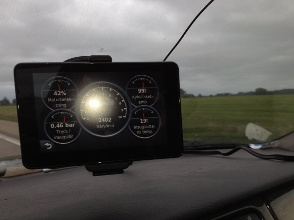

Garmin Mechanic, Garmins blåtands-dongel för nyare Garmin-navigatorer, tar även chassikoder. Det är konstaterat efter att jag hade problem med ABS-sensorerna, då den var ovärderlig för att kunna kolla direkt under färd varför motorlampan tändes utan att behöva stanna, och kunna släcka lampan direkt när man noterat vilken sensor som larmade.
Den tar P-koder och C-koder, men om den även tar B- och U-koder ska jag låta vara osagt då jag inte haft sådana.
Garmin Mechanic with ecoRoute HD
Förutom ren felkodsläsare så har den även andra kul användningsområden, som att den kan visa 24 olika givarvärden live medan man kör. Den är dock begränsad till att visa fem samtidigt, så man är tvungen att välja. Se bild nedan.
En annan funktion som den har är själva EcoRoute-funktionen som var lite småkul i början, den ger betyg på ens körning, separata betyg på bromsning, acceleration, fart och bränsle-ekonomi. Det enda jag fick godkänt på var bromsningen, men så är det väl att köra diesel.
Trevlig pryl !!
Kan du ha den inkopplad konstant då obd-uttaget alltid är spänningsatt?
MatsJ
1.512
Ängelholm
14089
Sv: Felkodsläsare/OBD-diagnos
Ja, jag har den i konstant alltjämt, förutom när det är dags för besiktning eller service då de vill använda uttaget till sina utrustningar. ;)
Man vet ju aldrig när det kan dyka upp en felkod, och det är just då jag vill veta vad det är, så att jag vet vad jag eventuellt riskerar eller behöver tänka på när jag fortsätter köra tills jag kan fixa det. Samtidigt kan man alltjämt kolla alla givarvärden som finns.
