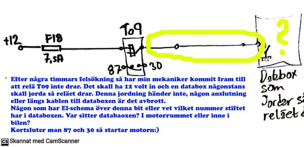

Efter några timmars felsökning så har min mekaniker kommit fram till att relä T09 inte drar. Det skall ha 12 volt in och en databox någonstans skall jorda så reläet drar. Denna jordning händer inte, någon anslutning eller längs kabeln till databoxen är det avbrott.
Någon som har El-schema över denna bit eller vet vilket nummer stiftet har i databoxen. Var sitter databoxen? I motorrummet eller inne i bilen?

Kolla dina jordpunkter. Dom kan ha ärgat sedan sist.
Detta fel hade jag på min 2002;an men det kan vara liknande fel på din bil.
Lycka till.
