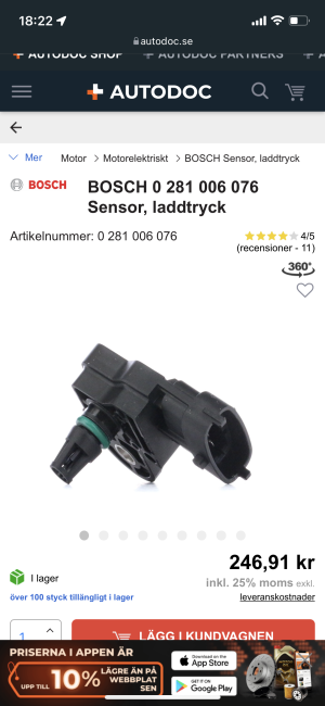

En kamrat hjälpte mig med felsökningsprogram via dator och fick fram FELKOD P0238, turbocharger boost sensor a circuit High.
Jag har hittat denna sensor på nätet av fabrikat Bosch, art nr 0 281 006 076, Sensor, laddtryck, 250 kr.
Vad tror ni, på detta fantastiska forum, om detta och om jag är på rätt spår, var hittar jag denna sensor.
Tacksam för hjälp.

Oj, det kan mycket väl vara en trolig orsak.
Kan du ge mig en hint om var denna slang sitter, please.
Det är så otroligt kompakt i motorrummet och sökandet
underlättas inte med den lila öppning dit in.
