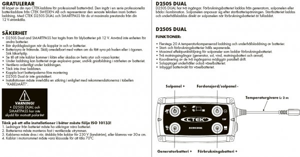

[FONT=&quot]Det kommer att fungera alldeles utmärkt. Du bör ha din D250S DUAL så nära husvagnsbatterierna som du kan, det bör innebära att du inte går via din 13 poliga kontakt med D250S DUAL.Nej, det går inte att justera strömstyrkan på D250S DUAL.[/FONT]

Svårt att säga vart felet är. Vore intressant att skicka på med ett likspännings aggregat på dualens solpanlesingång och se vad den kan ge ut.

Ok... och tack för era svar... men hur mäter jag tomgångs spänningen på solpanelerna.... kopplar jag bort batterierna ? .... här är just nu mycket sol så tillfället är det bästa....

Det finnes 3 laderegulatorer inne i boksen: MPPT fra solar, multistep fra 230V og DC-DC fra generator til bobatteri. Over det hele er det elektronikk som styrer strømmen fra disse til rett sted, jeg ville ikke gamble på at DC-DC regulatoren på 20A tåler solpanelenes spenning :rolleyes:.
Selvfølgelig så er denne beskrivelsen en forenkling - CTEK har muligens brukt samme modul til flere ting slik at MPPT bare leverer en passende spenning til lademodulen som og benyttes av 230 laderen. Det er faktisk mulig at det er MPPT regulatoren som brukes som DC-DC lader styrt av ladespenning fra generator.
Min forrige kommentar var noe forhastet - glemte DC-DC funksjonen :oops:

Lägg en filt över panelerna! Koppla loss pluspolen från CTEK. Enbart för säkerhets skull, ta bort minus också! Ta bort filten! Mät spänningen över panelerna. Lägg tillbaka filten! Koppla in kablaget igen!
När inte solen lyser behöver du inte göra detta men när solen lyser max och panelen ger max.spänning skall du vara försiktig vid in- och urkoppling av kablar till/från solpanelen! Jag skulle inte använda generatoringången utan att fråga CTEK först! Men du gillar att utmana ödet och ta lite chanser!:D
