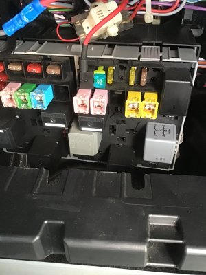

Hade samma fel på min Ford -07 och då var det fel i ett relä som sitter i elcentralen bakom handskfacket. Jag kan ta en bild på vilket relä det var och var det sitter. (Senare i kväll)

Reläet till höger fick jag byta, men kolla först den gula säkringen till höger ovanför reläet.

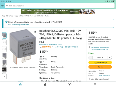

Detta relä använde jag köpte på Amazon

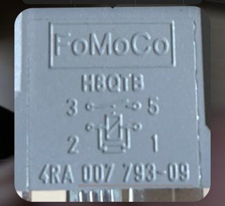

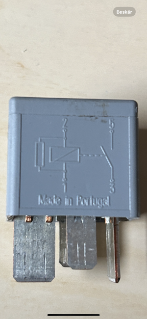

Om man jämför dessa båda reläer är de då utbytbara?
