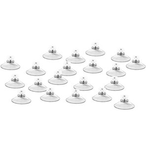

Jag använder Sugfäste Kampa Limpet 8-pack 45mm. Hade också problem början med att få dom att fästa, men gäller att montera dom rätt med brickan.
Även provar dessa med bra resultat
20Pcs With M4 Thread 40mm Suction Cups, With Knurled Nut Clear for kitchen

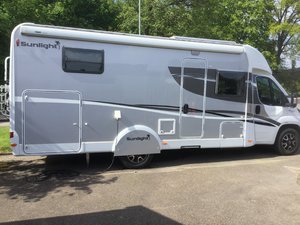

Hej köpte sugproppar på whish verkar fungera ,har testat hemma inte i verkligheten ,tillverkade även skydd till hjulhuset spm sitter med sugproppar,har bild på detta men vet inte hur man skall länka in dem i detta forum

Hjulhus skyddet sitter med sug proppar kappan skall sättas dit på samma vis
