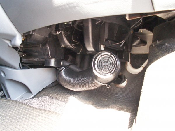

Jag återkommer till starten av den här tråden och med den bild jag utlovade för hur länge sedan som helst. Jag hoppas jag är förlåten för dröjsmålet. Det hål Bossing gjorde på det vertikala inkommande värmeröret under instrumentbrädan sitter så till att det inte låter sig fotograferas. Den bilden är dock inte längre så intressant. Tidigare i våras var Kaben inne för ett par reklamationsåtgärder och i samband med det monterade man den luftslang vars mynning syns tydligt på bilden. Andra änden på röret är kopplad till inkommande golvvarmluft på förarsidan. Jag delar alltså generöst med mig av "min" varmluft till hustru Ewa. Hon får numera varmluft både från mig och från Bossings hål. Behöver jag nämna att hon är nöjd? Hälsn/AndersW
