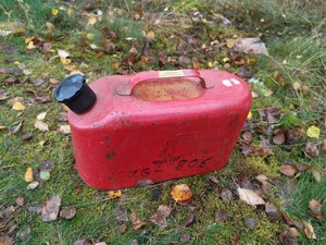

Får väl kanske nöja mig med en liten 5 l dunk typ denna?
Ska locket vara helt åtskruvat, eller ska man ha lite luftning. Men fastsurrad såklart.
Locket ska definitivt vara åtskruvat. Att tanklocket på motorns bränsletank har luftning är för att det inte ska bli undertryck i tanken när motorn suger ur bränslet. Det tanklocket sitter alltid en bra bit över tankens högsta del.
En reservdunk som den på bilden bör man öppna genom att skruva bort den inåtvända pipen tillsammans med locket, annars är det risk att ev. övertryck i dunken pressar ut bensin genom pipen som går ner i vätskan.

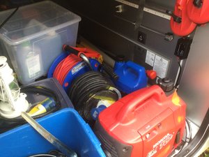

Har du elverket under bilenså behöver du säkert inte oroa dig för några bensin ångor... vårt lilla Honda har vi aldrig märkt någon doft av, det står tryggt i garaget. Reservbränslet står bredvid i sina godkända originalemballage, känns oxå tryggt.
Lena & Björn
1.609
Kungsbacka/Lefkas
14101
Hut förvarar du din reservtank? Hur stor är den?
Har lite svårt att förstå oron. Små bensindunkar har i alla tider förvarats i fordonens bagage. Vårt lilla elverk används bara till laddning och drar inte så mycket bensin. Normalt har vi med oss 1-2 fyraliters”dunkar”. De slits inte heller, de är ju engångsemballage. På mig så känns det som lite obefogad oro.89CBF176-3CE9-425D-8423-D0BAEFEF3835.jpeg
Fd.47585
Men man sover ju inte i ett vanligt fordon, har inte kylskåp, gasolvärmare, ev ugn eller spis som samtliga kan skapa gnistor som potentionellt kan starta brand, detta till skillnad från våra husbilar. JAG väljer att inte ha brandfarliga vätskor i husbilen pga detta.

Har lite svårt att förstå oron. Små bensindunkar har i alla tider förvarats i fordonens bagage. Vårt lilla elverk används bara till laddning och drar inte så mycket bensin. Normalt har vi med oss 1-2 fyraliters”dunkar”. De slits inte heller, de är ju engångsemballage. På mig så känns det som lite obefogad oro.Visa bilaga 201366
Ok. Ser att du har Alkylatbensin, är den mindre "farlig" än vanlig 95/98 bensin?

Ja det luktar mindre om akrylatbensin så man slipper det mesta av avgaslukten spiller man luktar det också mindre och man slipper att bensinen kan lösa upp lim osv.

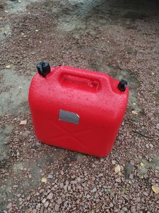

Det er vel en "lov" for hvor mye drivstoff det er lov å ha med i kanner i en bil. Tipper det er 10 l som jeg tror det er i Norge.
Thomas S.
47
Karlskoga
17819
60 liter i Sverige... borde vara samma i Norge, men det kanske finns nationella bestämmelser där om 10 liter?
Japp
