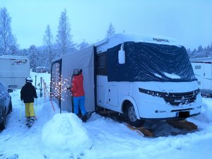

Hej Henrik
Jag har en markis på bilen och den gör att det inte sluter helt tätt där uppe men det blir tillräckligt tätt. Tältet har en bit tältduk som jag brukar lägga uppe på taket och spänna fast med spännremmar över taket och ner till hjulen på andra sidan. I tältdelen som går mot bilens väggar stoppar man in en skumgummibit för att det skall bli tätt mot bilen och det blir det men längst upp mot markisen har jag inget skumgummi och där blir det inte helt tätt men det kommer inte in snö där. Jag har haft bilen uppställd på vintercamping i Stöten från December till april i 5 år och har aldrig upplevt att det kommer in snö så det stör den vägen, i så fall är det snarare längst ner under bilen det kommer in. Jag har någon enstaka gång behövt borsta bort lite snö som legat på golvet i tältet.
Jag har även satt spännband från tältstativet närmast bilen under bilen till hjulen på andra sidan för att tältet inte skall blåsa bort.
Har inte sett något annat vettigt tält.
Om jag står stilla typ 3 dagar hade jag inte gjort mig besväret att sätta upp tältet men om vi står 1 vecka tycker jag det är värt tiden med att sätta upp det.

Snyggt! Tack för att du delade, det där såg mycket tätare ut än jag befarade.

Efter som vi står på samma ställe hela säsongen har vi haft ett trägolv i tältet. Även träreglar som stöttar upp tältramen samt ett extra ben mitt i tältet när vi inte varit i bilen. På framrutan brukar vi ha ett vintertäcke men inte alltid.
Innan vi stod säsong använde vi tältet utan golv.

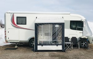

Så här ser vårt tält ut! Vi köpte den till vår förra lägre bil men den fungerar bra även på vår nuvarande bil. Däremot använder vi inte flärpen som dras upp mot taket utan förankrar tältet i marken med Peggy Peg skruvar.
