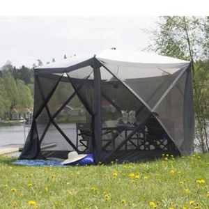

Sedan vi skaffade husbil som är mer rörligt så går vi hellre in i bilen än att krångla med markiser och tält. Jag vet att det inte är svar på din fråga, men fundera lite på hur mycket jobb det är värt för att sitta ute i ett tält.
I det fall ett exteriört rum fortfarande är av intresse skulle jag gå för de där rummen som man fäller upp i en handvändning. Typ denna fast med täta väggar06203015-E1C7-4142-9598-442A6D587538.png

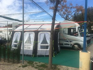

Vi har Biltemas luftförtält, 2 sektioner, och det fungerar perfekt. Vi har 250 cm upp till markisen. Vi skruvade fast kederlisterna själva, som även finns på Biltema. Aluminiumprofiler tror jag dom heter. Det ser lite sladdrigt ut på bilden, men det var bara första testet vi gjorde hemma, utan att spänna och justera.

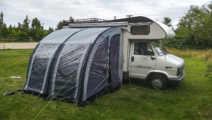

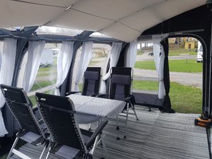

För vår del var alternativet enkelt då vi ställde oss samma fråga.
Det blev ett förtält från Kampa.
Visst är det lite tungt och skrymmande när man ska ha det med sig, men det är det värt, tycker vi.
En riktigt stor fördel med tältet är att det kan blåsa bra mycket utan att man behöver vara orolig för att något ska gå sönder. Har man markisen utvevad med påmonterade sidor och vinden ökar i styrka blir man lätt lite orolig för att den ska knäckas. Hittills har vi aldrig oroat oss för tältet ska gå sönder. Det finns ju inga pinnar, etc i metall som kan knäckas.
I övrigt tycker vi att tältet är både snyggare och ger lite mer trevnad än motsvarande lösa sidor och markis.
