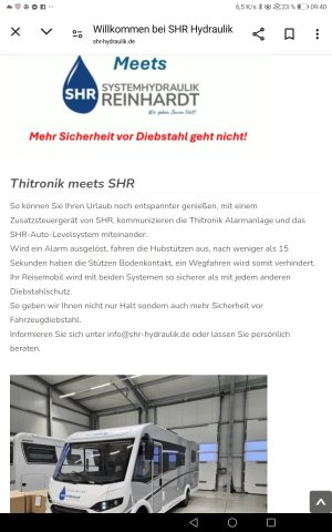

För dom som inte talar tyska
Thitronics möter SHR​
Så att du kan njuta av din semester ännu mer avslappnat, med en extra styrenhet från SHR, kommunicerar Thitronik larmsystem och SHR automatiska nivåsystem med varandra.
Om ett larm utlöses fälls lyftstöden ut, efter mindre än 15 sekunder är stödbenen i kontakt med marken, vilket hindrar dem från att röra sig bort.
Din husbil blir säkrare med båda systemen än med något annat stöldskydd.
På så sätt ger vi dig inte bara stöd, utan också mer säkerhet mot fordonsstöld.
Läs mer på info@shr-hydraulik.de eller få personlig rådgivning.

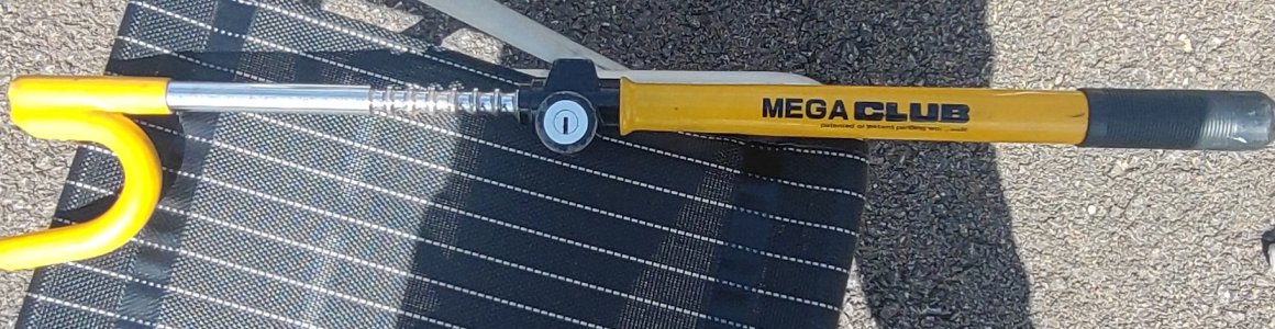

Jag hittade en gammal megaclub rattkrycka i mitt källarförråd för ett par år sedan.DSC_1629~2.JPG
Den får duga och inte för jag önskar någon annan att bli bestulen, men troligtvis väljer tjuven en nyare bil.
Bara för info, som jag skrev i inlägg #4. Om de jättegärna vill ha bilen med en sådan typ av krycka så klipper de rackarna av ratten på ett ställe så går det att få en glipa och ta bort kryckan, men med en skapligt fungerande ratt kvar ändå.
En krycka skall helst ha "klor" som greppar runt en ratteker på något sätt så man inte kan klippa av något så kryckan lossar.
Men som sagt, något som gör det besvärligt i förhållande till bilen bredvid kan hjälpa långt.
