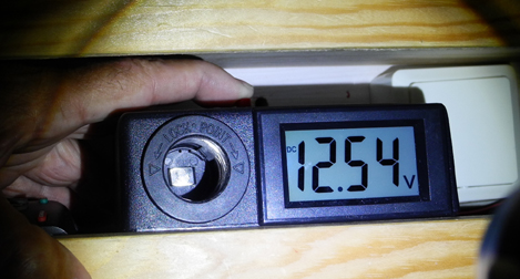

Jag tycker jag har kommit på en smart lösning. Jag har två batteribanker i min bil bil, vardera på c:a 2 x 75 Ah. Varje batteribank har en egen solpanel på 100 watt. Anslutna till ena banken är alla nödvändiga funktioner som panna, kompressorkyl, LED-belysning, pumpar o.s.v. Den andra banken tar hand om flärden i form av TV, antennförstärkare, CD men även dator och skrivare m.m. och detta gör den via endast ett strömuttag i bodelen. Inga kabelhärvor med krypströmmar och andra konstigheter där ström försvinner.
Jag somnar alltid med TV-n på, så 12,54 volt är väl bra efter en hel natt där även antennförstärkaren har varit igång. Sällan eller aldrig behöver jag ström utifrån men jag rör mig ju ogärna i den norrländska vildmarken vintertid. Där skulle jag nog få problem och kanske t.o.m. börja fundera på elverk!
