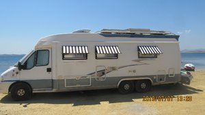

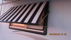

Nu när jag bytt några fönster så tänkte jag skydda dessa så gott det går mot solens påverkan (som kan bli väldig mycket nere vid medelhavet) Så jag åkte till IKEA och hittade ett perfekt tyg för små markiser (symaskin har jag redan med mig) Sen blev det flera dagars letande efter lämpliga aluminium och plast profiler.... och en ny maskin, typ Dremell (då den gamle var nu slutkörd)... hittade också perfekta små "spännband" 20 cm långa till att hålla nere markisen när det blåser (som det te.x gör idag) .... sen var det bara att mäta kapa sy o ch kapa mer, kapa aluminium och plast profilerna borra hål och sen limma fast alla aluprofiler på H-bilen.... Hittade också en typ P profil av textil med en rundlist på 7 mm som man syr fast på markisen så jag kan trä in de i markisprofilen...
Här ser ni hur det blev....

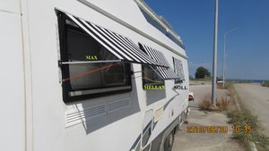

Här får du en bild där du ser olika inställningar på markisen, iställningarna är steglösa mellan max och noll.... men om man gör staget mellan markisen och HB längre så får man upp markisen lite mer...
Jodå det går bra att beställa..... men du vet att det är "pick up" som gäller.

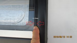

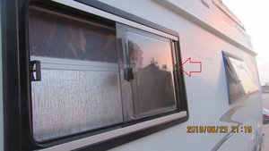

Tackar så mycket.... Som du kanske vet så gjorde det inbrottsförsök i Tomas HB när han var här, de fick inte upp rutorna eller dörren, han hade en Domitec S4 rruta plasten gick lite sönder på rutan men de fick inte upp dem... men där finns en nackdel med dessa rutor, Dometic har lämnat en springa på ca 10mm där det är lätt att få in ett brytverktyg .... men jag har löst detta problem genom att limma fast en svart plastlist över springan, samtidigt fyllde jag springan med svart massa i fall de får av listen så kommer de att få svårt att trycka in verktyget i springan... Du ser springan på fotot och sen ser du hur det blev med listen över springan....
Jag tänkte först använda de gamla solskydds rullar.... men insåg snart att det blir mycket mer jobb... och sen kommer det att se fult ut med dem när man kör... så jag la snabbt ner tanken..... att ta av en markis tar ca 5 sek. :eek: då man bara drar ner de två benen och sen ut med markisen ur kederlisten....
