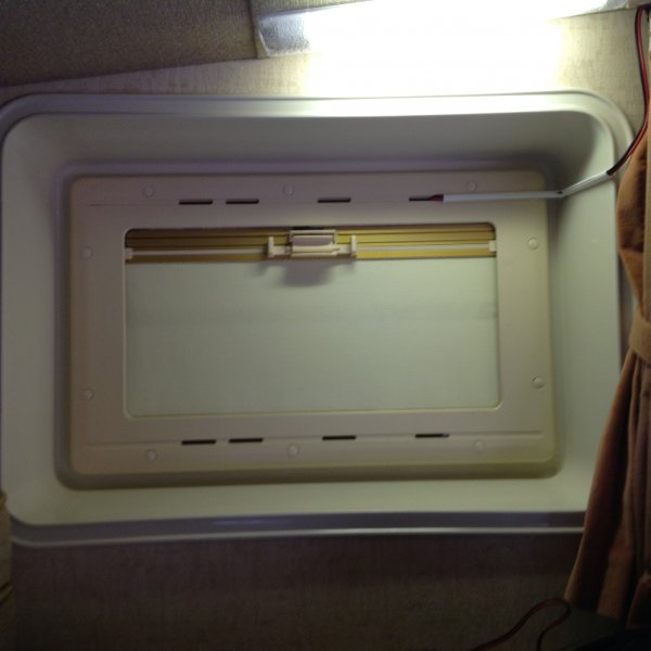

Jag heter Roland Forslund och söker tips om hur man får loss ramen runt fönstret i alkoven.Har försökt med stifften i ramen som syns på bilden men de sitter som berg.Bilen är en Kontiki swift 1991. Tackar på förhand.

De små vita "plupparna" täcker skallarna på de skruvar som håller innerramen.
Har man tur kan man pilla bort dem med en finmekanikermejsel, men vanligtvis får man ta en liten plåtskruv och använda som "korkskruv" för att dra ut plupparna.

Det du ser i ramen är inte stift utan lock som täcker skruvskallar i ramens försänkta hål. Dessa täcklock kan vara omöjliga att pilla ut. Går det inte att pilla ut locken med en smal nål eller dylikt så återstår att helt enkelt sätta en relativt smal träskruv i mitten av locket och skruva in den. När spetsen bottnar mot den dolda skruvskallen kommer locket att åka ut. Det finns nya lock att köpa men med risk att de kan ha en något avvikande färg.

Jag har samma bil & årsmodell. När jag tog ut ett av alkovfönstren så använde jag 2 mindre knivar med tunna blad för att pilla ut dom 10 täckpluggarna.

Tack för svaren funkade bra med små mejslar.
