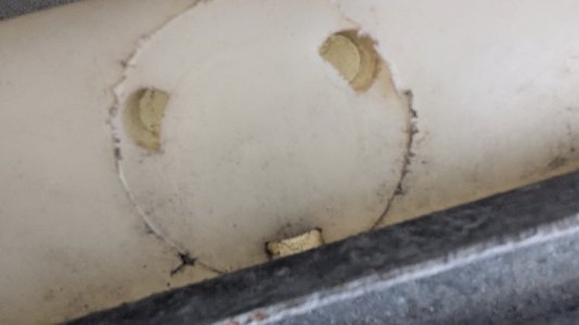

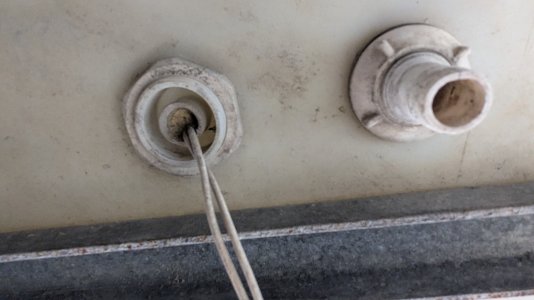

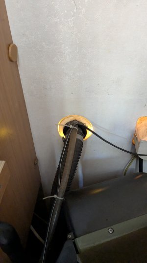

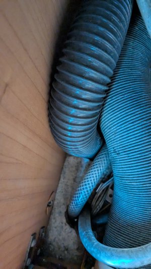

Tror jag har löst det! Första fotot är där vattnet kommer in, det andra är när det går ner genom golvet och ut. Det tredje fotot är under tanken och det måste ju vara luckan, det med tre små hål för att skruva, sen en del är backventil och då måste ju den med liten elkabel vara pumpen, eller vad tror ni? Ska skruva isär o titta, men det verkar vara väldigt gamla och spröda detaljer.

Vart sitter pumpen då tro?
Er du sikker på at du er på rett spor? Vannpumpa burde ikke være så kronglete og vanskelig å nå. Jeg har som tidligere nevnt egen tank med egen pumpe til toalettet, og ferskvannstanken er lett tilgjengelig under den ene sofaen med både nivåfølere og vannpumpe.
Tror du är på fel spår. Gissar att tanken du har hittat kan vara spillvatten, den svarta slangen tyder på det. Du skriver att det går ut slang på undersidan så det borde vara avtappning av spillvattnet.
Börja med att kolla var du fyller på dricksvattnet någonstans och följ sedan slangen från insidan, påfyllning till tank är oftast inte så lång.
