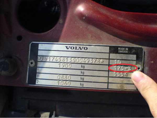

På en personbil så finner man färgkoden på en av plåtarna i motorrummet, med förklaring i handboken. (Se bifogad fil.)
Annars har jag för mig att det står i registreringshandlingarna. Kan det inte vara likadant på en husbil?
Själv vet jag inte säkert, för jag har aldrig haft husbil förut, och den jag beställt kommer i Maj-Juni.
Hälsningar Christer K.
