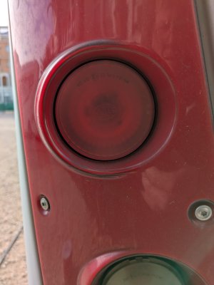

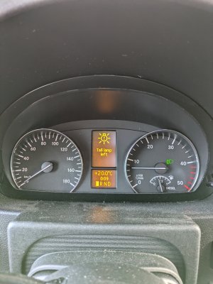

Hej varför får jag felmeddelande när lampan fungerar och hur får jag bort glaset? Bilen är en Rapido 2013 tacksam för svar.

Du lossar de 4 insexskruvar och tar bort hela den röda plasten som täcker alla lampor. Sedan kommer du åt att ta bort resp. lampkropp och byta lampa.

En god ide är att alltid byta lampor i par, höger + vänster detta oavsett bakljus, halvljus parkeringsljus osv. Dom skall ävan vara av samma fabrikat och artikelnummer.
Det finns två (minst) anledningar till detta.
- Den nya och den gamla lampan kan ha olika resistanskurvor, Ohm VS temperatur. Detta kan glödlampsvakten tolka som fel på en glödlampa och fortsätta att varna. Har man bytt bägge glödlamporna kommer dom ha samma egenskaper och glödlampsvakten blir nöjd.
- Den lampa man inte byter kommer snart att gå sönder den med. Dom har ju samma driftstid vänster och höger.
