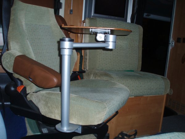

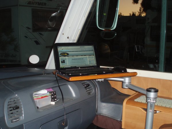

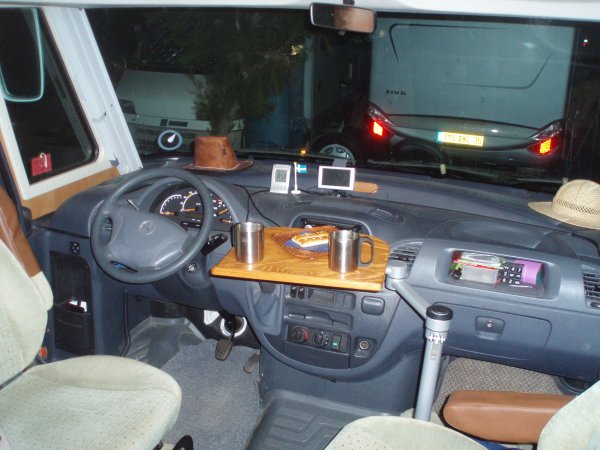

På passagerar stolens underrede har jag monterat ett höj-sänk och svängbart bord,
perfekt för notebok och kartor mm. Vi använder det även när vi står stilla och har
vänt stolarna, då kan man använda det från förarstolen också.
HBK 1261 Nisse

F.d. 50042
Sv: Extrabord till helint-husbilar
Kanonfint!!!
Var har Du köpt stativet? Eller har Du tillverkat själv?
Mvh
Bosse
F.d. 52948
Jag har köpt stativet på Clas Ohlson, finns ej i katakogen,det är ett platt-tv stativ
att fästa i en bordskant, jag har sågat bort en kant. träskivan har jag fixat själv
HBK 1261 Nisse
Hej Nisse,
det ser väldigt snyggt ut, men har du funderat på säkerhetsaspekten eftersom stativet är fast monterat på passagerarens stol. Tror du att montaget blir godkänt vid kontrollbesiktningen?
V-backen :rolleyes:
F.d. 52948
Ja Leif C det är det bordet
Jag tror inte det blir problem med bilprovningen
HBK 1261 Nisse
J
Jimbo
Mycket snygg installation men...... säkerhetsaspekten.
Jag skulle inte ha bordet monterat vid färd. Sitter det dessutom airbag på passagerarsidan är det en dödsfälla.
Gällande besiktningen så blir det problem:
VVFS (2006:64) Regler om flygande inspektion och kontrollbesiktning, ändringstryck=
VVFS (2006:156). Där finns att läsa under kapitel 6 om inre säkerhet.
Bedömning enligt kontrollprogram=
6.2.3 utrustning, risk för personskada, bedömning 2 dvs ombesiktning
MVH/Jimbo
F.d. 10627
Japp, du kommer tyvärr bli underkänd som ovanstående talare säger.

Det är i så fall lätt som en plätt att montera ett snabbfäste mellan stånginfästningen och stolen. Det finns bra sådana för fotoändamål. De brukar kallasn Arca snabbfäste. Här finns en till exempel: 60mm QR Clamp Quick Release Arca Swiss Compatible NEW bei eBay.de: Parts Accessories (endet 06.12.09 19:39:09 MEZ) som behöver kompletteras med en kilspårsplatta, till exempel denna: 70mm QR Lens Plate Quick Release Arca Swiss Compat NEW bei eBay.de: Parts Accessories (endet 24.11.09 02:13:11 MEZ)

Hej nu börjar det bli intressant. Nu kan man ju ha bordet på fler ställen vid behov.
Iallafall 3 kan jag tänka mig.
Ps någon händig som kan tillverka o tjäna en slant efterfrågas.DS
Inte för att jag har tummen mitt i handen utan mer som att goda ideer skall tas tillvara.

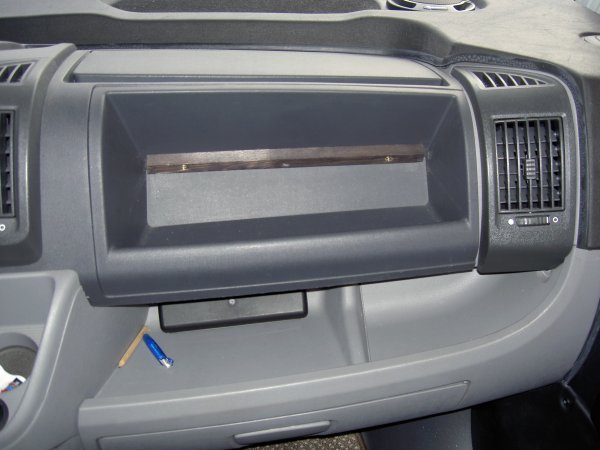

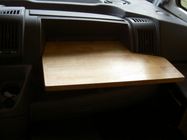

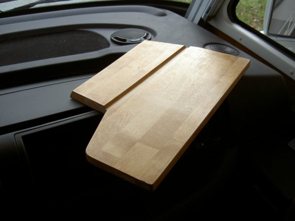

Jag har gjort ett enklare bor som inte kräver så mycket arbete och tar lite plats när det inte används, passar nog i alla bilar. Använder det mest som PC-bord. bifogar 3 bilder. Den med undersidan har jag fräst ett 8 mm djupt spår efter kanten på facket.
Ikea har även BÄDA laptopstöd för 149:- som man kan ha i knäet. Finns även en bild på sid 271 i katalogen för 2010
IKEA | Datorlösningar | Lösningar för bärbar dator | BRÄDA | Laptopstöd
