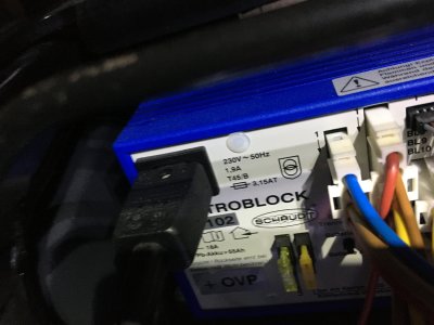

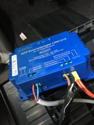

Hej, någon som kan hjälpa mig som är ny i husbilslivet, jag har haft husbil i ett år, nu märker att jag skulle behöva mer el och har tänkt komplettera med en portabel solcell( då jag kan placera den i bästa solvinkel) har idag en på taket på 120 w, har en schaudt MPP regulator LRM 1218. Max 275 W. Jag har ett EBL 102+OVP från Schaudt. Hur kompletterar och kopplar ihop detta med en portabel solcell?

Koppla in den parallellt med en du har men kan kaske vara bra med en kontakt så det blir lätt att koppla isär när du fäller ihop den och flyttar bilen. Har en lös 50w själv och en fast 100w.
