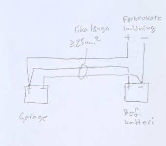

Eftersom det extra batteriet placeras så långt från befintligt batteri är det extra viktigt att koppla ihop dem på rätt sätt. Se bilden. De båda batterierna bör vara av samma typ och kapacitet.
Minst 25 mm2 bör kablarna vara.
Har du inverter bör de vara ännu grövre för att minimera spänningsfallet.
