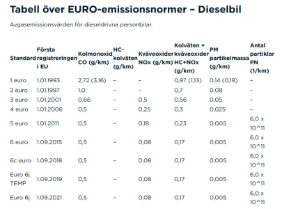

Kaehne4363
1.949
Danmark
11694
2027
Är det någon som vet vilken EURO klass den motorn har?
Ifølge denne artikel som jeg tidligere har set i en anden tråd skulle din motor vær Euroclass 5
