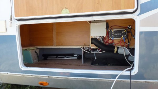

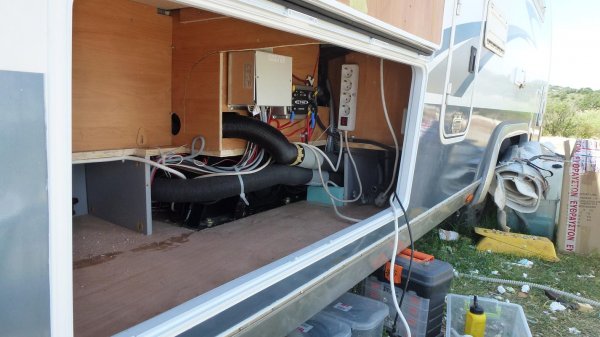

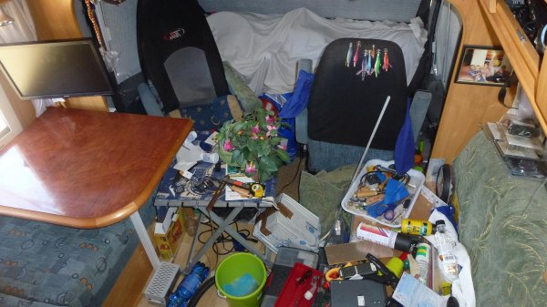

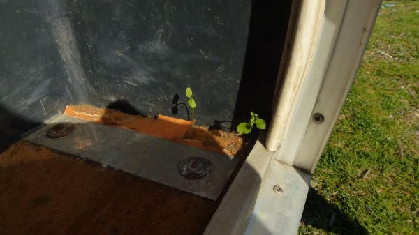

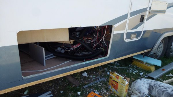

Jag köpte ju också ett mätinstrument för att kolla fukkten i Hb:en.... jag har letat och letat... och fått utslag på flera ställen..... bl.a i taket så jag skar upp en lite yta av innertaker.... men där var ingen fukt.... sen hittade jag ett ställe under ett fönster.... och här är det svårare att bara skära upp.... så jag tog fram sticksågen och sågade en ut en liten bit av väggen för att kontrollera (se foto)..... men där var det inte häller någon fukt... så nu satt jag med ett hål i väggen..... och var lite besviken på att jag hittade ingen fukt.:twitcy:.. Jag blev nu tvungen att köpa en lucka som passade hållet som jag hade sågat upp.... och för att få ordning på Hb:en byggde jag om soffan så att det nu blev ett rejät stuvutrymme under soffan(se bild)....utrymme som tidigare var svåråtkommen och en del var helt omöjlig att nå.....lagt om all el så att Ebl:en är lättåtkomlig mm....
När allt nu är klart :yes:..... så återstår bara att skura och tvätta hela Hb:en inne... det har kommit in fint fint damm överallt efter sågningarna..... detta är nog det värsta jobbet för mig...:swoon:..... sen har jag hittat ett tydligt tecken på fuktskada..... se bilden.... grönskan har börjar växa i träkonstuktionen (MDF-plattan) i husbilen.....detta är ett tydligt tecken på fuktskada när det börja växa grönt i din husbil.... så nu måste jag i väg och handla en motorsåg..... hej då.!
Kram Peter & Wovi

Lim kan ge "utslag" på en fuktmätare, så det är inte alltid fukt!

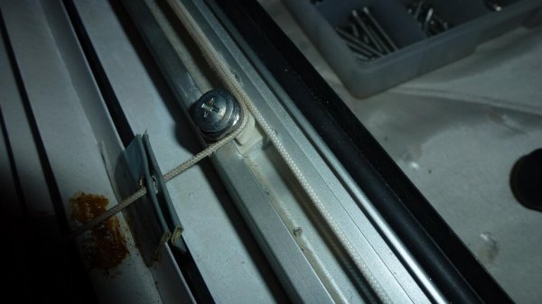

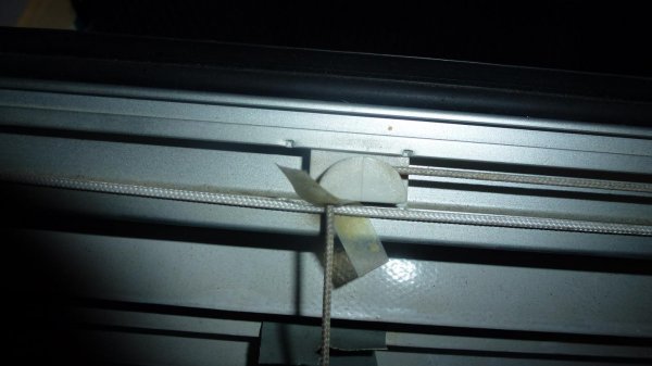

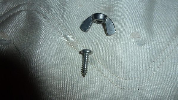

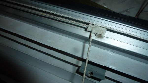

Nu på kvällen så drar jag för mörläggningsgardinerna… plötsligt när jag drar upp den till framrutan så släpper allt och gardinen hänger…. Fan också tänker jag nu gick ett snöre av… och jag kan inte mörklägga framrutan…. Så det var bara att montera ner skiten och se om jag kan laga den…. Nu visade det sig att snöret ar helt…. Men en liten plastbit är helt uppsliten (se foto)…först tänker jag detta kan jag inte laga här… men efter en stund så har jag ändå en lösning…..så det är bara att hämta verktygen och börja…. Jag hittar en liten vingmutter, de är bra då de har en vinkel och blir smalare i ena sidan…sen en liten bricka och en skruv…. Fram med dremlen… och det vill jag verkligen säga er…om ni har en husbil, då är en dremeln det viktigaste verktyg…och har du ingen så vet du vad du kan ge din kvinna i julklapp…. Kanske hon först blir jätteglad, till hon inser att det inte var vad hon tänkte på…. Okej åter till jobbet..Jag kapar av vingarna på vingmuttern…. Polerar upp den så att snöret glider lätt….oj nu var det nära att jag tänkte på något annat…. Okej åter till jobbet… sen slipade jag plan och fin den söndriga plastbiten…borrar ett hål för skruven… dit med den nya ”plastbiten” och sen är det bara att skruva fast den… jag sprutade på lite siliconspray för säkerhets skull… sen monterar jag tillbaka gardinen….. och efter allt är klart så är det bara att mörklägga framrutan… detta är ett litet tips till dem som har eller kommer att få samma problem….
Nu skall jag laga mat och njuta av kvällen…
Peter & Wovi…
