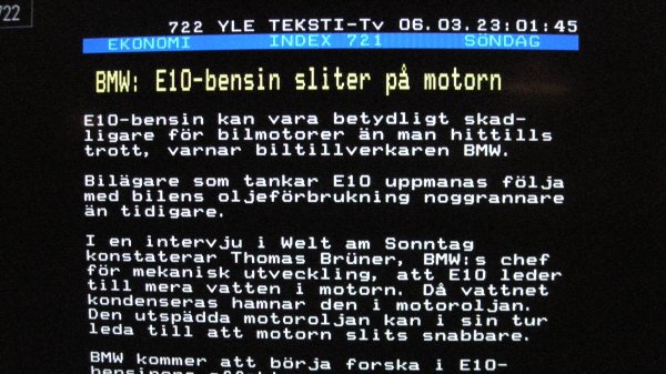

Nyheter i TV i kväll.
BMV: E10 sliter på motorn.
