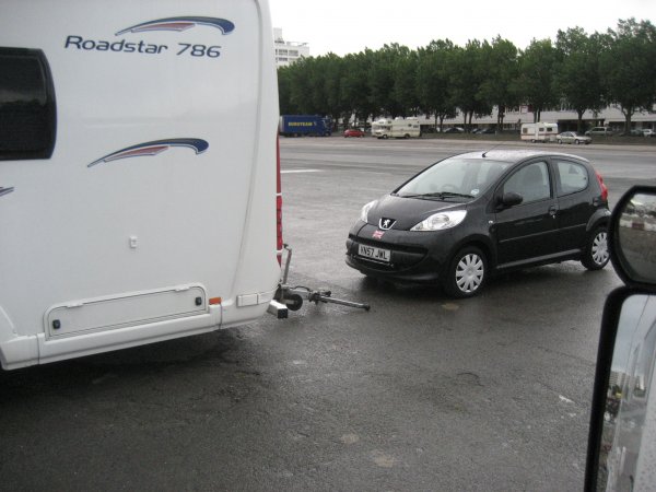

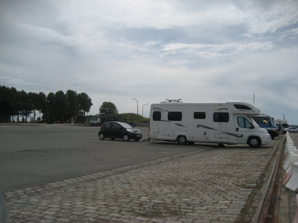

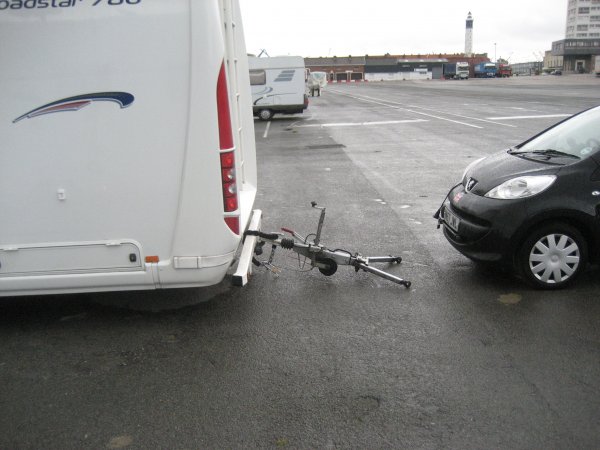

Jag träffade på en engelsman vid kajen i Calais. Han hade sin Citroen på släp efter husbilen. Jag blev förstås nyfiken och vi språkade ett tag. Han visade hur det fungerade. Han hade ett fäste i grillen där han fäste dragstången. Det var ingen invecklad anordning som var monterad på bilens styranordning.
Dragstången hade kulleder i ändan likt trepunktslyften på en traktor. På bilen satt motsvarande öglor och genom dessa hade han sedan en lång stång som låste fast anordningen i bilens öglor. Dragstången var tillverkad av ett vanligt påskjutsanordning till släpvagn. Han hade handbromsspaken och stödhjulet kvar på dragstången.
Bilen följde med utan problem och han skojade och sa att det var bäst att se till att inte rattlåset var i.
Han fick köra 80 km/h med ekipaget. Var lite problem att backa längre sträckor men 30 meter gick bra.
