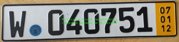

Eftersom bilen tagits från Tyskland till Sverige så har den väl tyska registreringsskyltar (exportskyltar)? Kanske kan du kontakta det "Zulassungsstelle" där bilen sist var registrerad & be om hjälp. På det runda klistermärket på skylten kan du läsa var sista tyska registrering skett. Tyskland har inte en registreringsmyndighet som i Sverige utan en i varje delstat. Har du tur så kanske någon av våra svensktalande tyska medlemmar läser dett & kan hjälpa dej.
Lycka till
Bennie

Hej och tack för ditt svar. Jo någon typ av exportskylt finns ju, men den är gul och vad jag läst mig till gäller den endast inom Tyskland, iaf. på den tiden detta skedde om jag förstått det rätt, tror reglerna ändrades 2015, så att även dessa kort-tidskylta kan gälla (efter 2015) under resans gång genom typ Danmark-Sverige med gällande försäkring osv..
    27,6 KB · Visningar: 5
    18,1 KB · Visningar: 667

Nu har jag skrivit till Zulassungsstelle i Stadt Wuppertal, få se vad för svar jag kommer att få. Skiter det sig så har jag en pigg Peugeot Diesel motor och låda att sälja framåt. Återkommer hur det går med ärendet.
