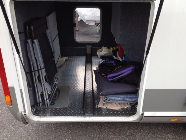

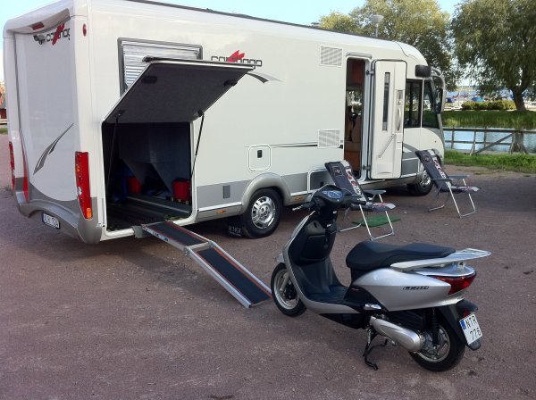

vi har en vikbar aluminium ramp för att köra upp och i garaget, och i garaget har vi en aluminium profil som ett U (ramp lika bred som däcket) med böj framtill, alltså som ett cykelställ jag kör bara in Hondan modell 110cc den står kvar i framkant tills jag hinner sätta fast den med spännband. För att inte göra någon åverkan på golvet (borra eller så) så har jag sikat fast rampen den sitter som berg. Har ingen bild på rampen just nu, men kan ta en senare....

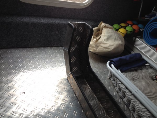

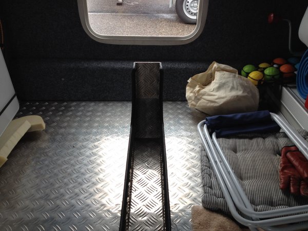

Hej Lars, rampen utanför kommer från Jula tror den kostade 799kr, när det gäller rampen i garaget så är det en smed hemma som tillverkat den, här kommer lite bilder på den.
    2,6 MB · Visningar: 16
    2,4 MB · Visningar: 10
    2 MB · Visningar: 11
