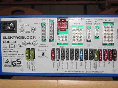

Dessvärre har inte jag heller något schema över bodelen. Men det sitter väl en EBL99 under passagerarstolen även på din? Det finns ju schema och instruktion till EBL99 att få tag på, av den framgår ju vad de olika säkringarna till för. Googla på EBL99 så tror jag du hittar instruktionen om du inte redan har en.

Det sitter en EBL99H under förarstolen på min Pössl 2win style och jag har schemat till den men det skulle vara intressant med ett komplett elschema till bodelen.

Jeg har en Pøssl 2win. Den har en elblokk EBL99 http://www.acpasion.net/foro/archiv...uales/Schaudt_Electroblock_EBL99_G_Ingles.pdf
Dette kommer opp om du søker på EBL99. Der er det skjema til denne på siste siden. Selve EBL99 er montert under førersete og bodels batteriet er under passasjer sete. Lyset i bilen er koplet til sikringene "Kreis 1 og 2" Henholdsvis høyre og venstre side i bilen. TV har jeg ikke funnet noe uttak for.
Om du skal komme til bodels batteriet så må passasjer setet fjernes. Tungvint, men håper ikke det blir ofte en må bytte. Under setet sitter også hovedsikringen for bodels batteriet (50 Amp). Den kommer en lett til med å åpne luke foran under passasjer setet. Start batteri sitter under en luke i gulv mellom setene. EBL99 kommer en lett til ved å åpne luke i forkant under førersetet.
Jeg er enig at det burde vært et kopling skjema for bodelen. I skapene er det plassert bokser med påskrift 12Volt eller 220 Volt der er lamper og lignende tilkoplet. Sikringen for 220 volt inntaks sikringer er plassert der Truman er plassert.
Skal en kople til mere utstyr så er det bare å kople til i EBL99 der er mange ledige sikringer, "Spar 1 til 6". Det er også inngang for solsellepanel, men regulator for dette er ikke innebygd.

Hmm! Ett liknande problem har dykt upp för mig. Säkringen för krets1 10A gick i min EBL99 Pössl Roadcruiser 2013 idag. När jag bytte säkring gick den direkt eftersom jag hade allting på. När jag bytte igen höll den. Problemet var att nu är jag utan belysning i tak och vänster sida. Om det inte hade varit för taklampan hade jag trott att det var el skenorna det var fel på.
Såg att någon sa att det fanns någon annan brytare som jag inte vet något om? Lite långt till Pukavik från Marbella där jag har min garanti. Så det skulle vara perfekt om man kunde fixa det här själv...
