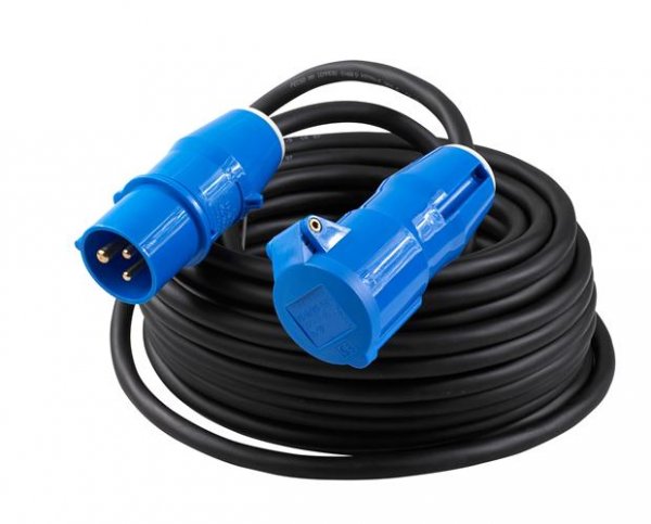

:quest: En liten fråga från oss nybörjare som tänkt köra ner till Kroatien via Tyskland å Tjeckien: Vad för slags elkablar behövs på vår resa? Mvh Maria och Peter :confused:

Det ska vara gummikablar (som på bilden) och alltid 2,5 mm2.
Finns att köpa på t.ex. Jula till bra priser, vanligen i längderna 7,5 m och 15 m.

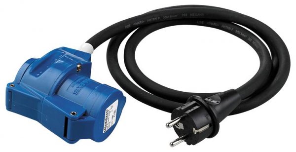

Hejsan en sådan här är inte fel att ha med sig :)
om man köper en sådan kabel som på bilden ovan finns på claes olsson . det är en kabel som du kan ha att använda där det är ett vanligt uttag och sen ansluta din eu sladd :wink:
MVH Leffen

Ja denna modell var bra att ha i Tjeckien då deras jordade uttag hade stift för jorden. Och så passar den även i de vanliga klassiska nordiska uttagen.

Hej,
om du har en Euro-kontakt på husbilen så förmodar jag att att du har köpt gummikablar (2,5 mm2) med Euro-kontakter. Då är det alltid bra att ha med en kort övergångskabel med vanlig jordad stickkontakt i den ena enden och en Euro-kontakt i den andra.
För att vara på den säkra sidan bör du ha med minst 30 m kabel i olika längder.
OBS! Det är viktigt att alltid lägga ut elkabeln i sin fulla längd på marken.
