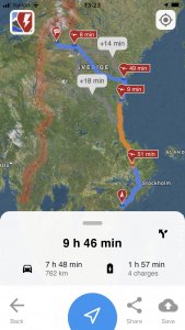

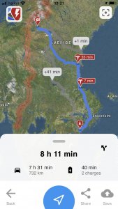

XC40 är en elbil som inte kommer så långt. Luftmotstånd som en ladugårdsvägg!
Jämförde med en Tesla 3 long range hur lång tid det skulle ta från Nyköping till Åre vid 0gr celsius.
Skärmavbild 2021-01-24 kl. 13.23.18.jpgSkärmavbild 2021-01-24 kl. 13.21.46.jpg
