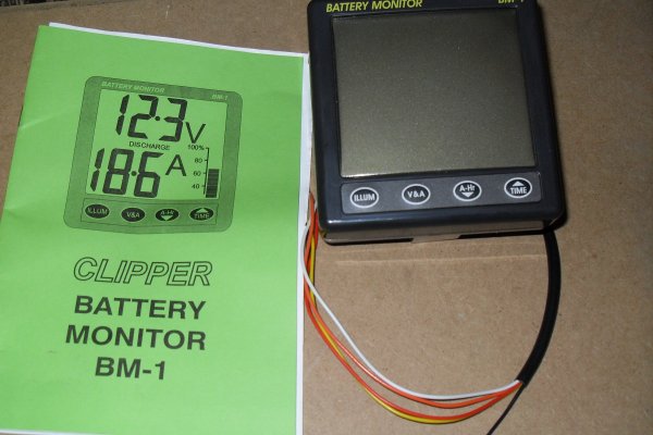

Köp en Batteritankmätare så ser du hur batteriet laddas eller laddas ur
Själv har jag köpt en NASA BM-1 Visst duger en vanlig voltmätare, men Tankmätaren är mycket mera komplett.
