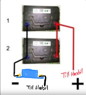

Hej har införskaffat två lifepo4 batterier 100a styck som jag skall paralellkoppla . Tänkt att köpa victrons smarta shunt men lite osäker hur koppla in den . Antar att det är på batteri nr2 i kopplingen? Och kommer den att mäta bägge batterierna?

Då mäter du sammanlagd in å ut på bägge. Men kopplar du den mellan minus polerna så blir det bara ett batteri. Ska du mäta individuellt så blir det ju 2 shuntar.

Ställ shunten på 200Ah, så kan du i Victron-appen se hur många SOC% du har i batterierna tillsammans.
Shunten kopplas mellan batteriets minus och förbrukarna
