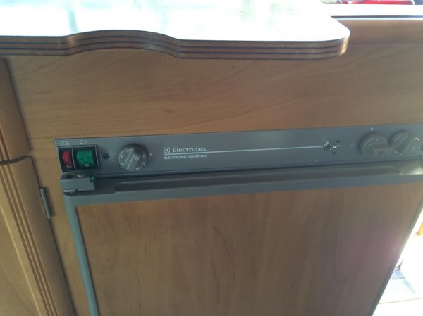

Är det någon som vet vad den här extra vippströmbrytaren är till för? Den är eftermonterad och finns inte med i instruktionsboken för kylskåpet. Som syns på bilden finns det tre lägen A, O, och F. Mycket tacksam för svar!

Kan vara till en eftermonterad fläkt på baksidan av kylen som används för att vädra ut = trycka in kallare luft på elementen vid varm väderlek så att kylen fungerar bättre.
A kan stå för Automatik. 0 kan vara avstängd. F kan vara fullfart.
Lyssna efter fläktljud vid gallren på utsidan.

En gissning kan vara att den är till en extra fläkt på baksidan kylen, när fläkten är på så ökar kylprestandan. Tre lägen. Från, Till och Termostat, gissar Björn

Kan vara till extra fläkt på baksidan av kylen. Många sätter dit en sådan för bättre cirkulation på luften så den kyler mer.

Ok trodde det först hade med gasolen att göra men vad bra då vet jag. Stort tack för alla svaren!! :)
