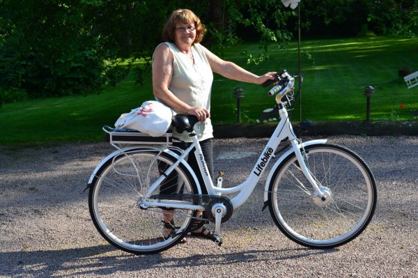

037.JPGVi köpte våra el-cyklar på High Chaparral. Billiga och verkligen kraftiga och rejäla cyklar helt i aluminium. De heter Lifebike Classic 3växlad. Tror att de kostar ca. 8.000 kr. Vi är jättenöjda med dom och rekommenderar dom verkligen. Gå in på Lifebike Sverige för att se dom och provkör dom på High Chaparral. Demo ex. finns där.
