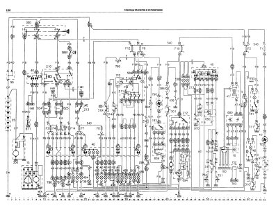

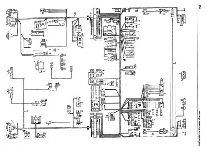

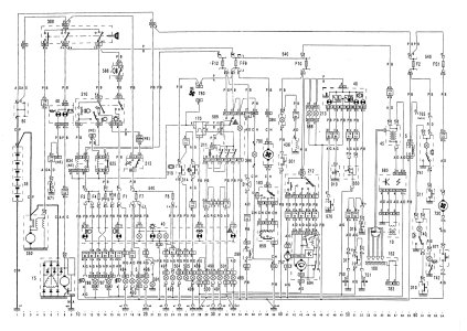

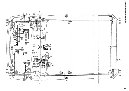

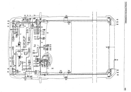

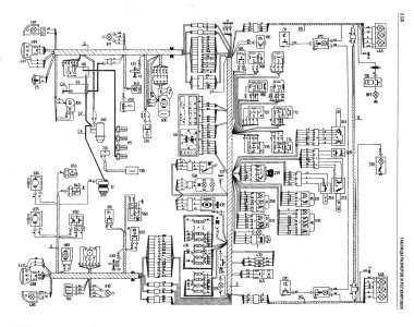

Behöver ett kopplingsschema till förardelen. Problem ibland att starta. Tänker montera startknapp då tändningslåset krånglar.

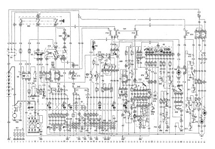

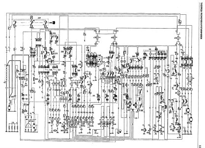

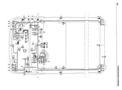

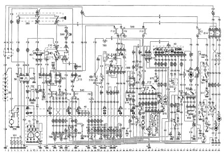

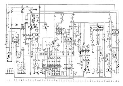

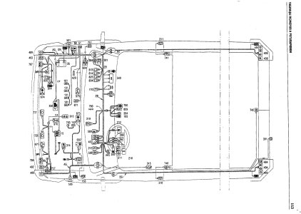

Ett problem med de gamla Fiat/Citroen/Peugot är vad jag kommer ihåg att tändningslåset även hanterar strömmen till belysningen vilket gör att höga strömmar går genom tändningslåset.
Har inte elschema för Citroen, men eftersom de liknar varandra så har jag några Fiat schema från -87 - -93 i en zip-fil.

Ingen dator ? Högerklicka extrahera alla. ?
Fast jag kan lägga in dom här.
    753,8 KB · Visningar: 11
    1,3 MB · Visningar: 11
  • 1.9L Diesel 1987 on.txt
    5,6 KB · Visningar: 4
    737 KB · Visningar: 8
    741,7 KB · Visningar: 8
  • 1.9L Diesel 1990 to.txt
    5,3 KB · Visningar: 0
    566,9 KB · Visningar: 7
  • 2.5L Diesel 1991 on.txt
    3,1 KB · Visningar: 1
    424,5 KB · Visningar: 6
    1,3 MB · Visningar: 5
    1,3 MB · Visningar: 4
  • 2.5L Diesel 1993 on.txt
    5,1 KB · Visningar: 0
    578,5 KB · Visningar: 5
    1 MB · Visningar: 4
  • Petrol 1991 on.txt
    4,7 KB · Visningar: 0
    382,7 KB · Visningar: 6
    1,1 MB · Visningar: 5
  • Petrol 1993 on.txt
    4,6 KB · Visningar: 0
