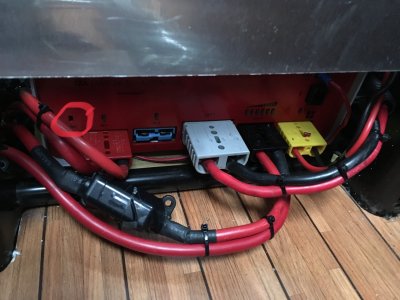

Har en EZA 130 v2, har nu ingen 12 volt till bodelen. Har fungerat. När bilen är på fungerar belysningen i bodelen. Vart är felet? Hur gör jag. Har Adria Sonic
Brua och reseatta EZA…det finns ett litet hål som man kan trycka met tex tandpetare Enl bildHar en EZA 130 v2, har nu ingen 12 volt till bodelen. Har fungerat. När bilen är på fungerar belysningen i bodelen. Vart är felet? Hur gör jag. Har Adria Sonic

Appen får ingen kontakt med EZAHej
Vad säger appen ?
Man brukar kunna återstarta via den.
Iallafall när EZA är monterad i en Frankia.
Mvh Per
