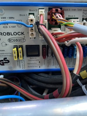

Jag har problem med att ett relä surrar en längre stund i min EBL 99 efter jag stängt motorn.
När jag mäter mellan plint 3 och 4 på block 2 så har jag spänning även när motorn är av. Plint 3 är D+ och den skall väl inte vara med spänning när motorn är av? Har någon tips var jag skall leta?
