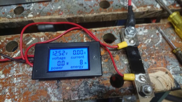

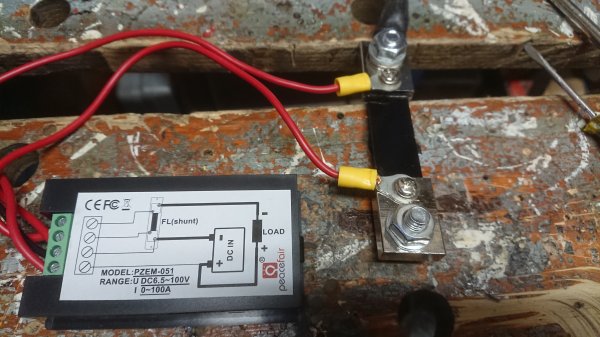

Hade tänkt att få lite koll på hur mycket ström olika saker drar i husbilen. För detta ändamål har jag skaffat en effektmätare som inköpts på Wish för 61 kr.
De kopplas via en shunt på minuspolen och kan mäta 100V och 100A.
Vad tror ni? Kan vara ett alternativ till BM-1?
