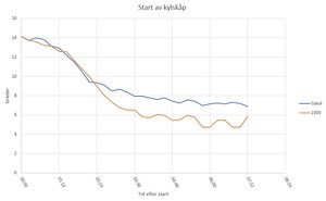

Mätningarna fortsätter. Ja, ni får förlåta en pensionerad civilare med en svaghet för mätteknik. ;)
Tog och mätte vad som händer när man startar kylskåpet. Själva nedkylningen med andra ord. Så här blev det. Det går inte att jämföra temperaturerna med mätningen jag gjorde tidigare. Den här gången mätte jag längre ner i skåpet för sladden till givaren räckte inte längre och givaren (Pt100) monterad litet annorlunda.
Slutsatsen är att det går ungefär lika fort att kyla ner med gasol som med 230V. Fast gasolen planar ut litet tidigare. Inser inte riktigt vad det beror på. Får se hur det blir i sommar.
Visa bilaga 184655
En fundering: kan det inte vara så att Dometic har dimensionerat de olika energikällorna för att vara ungefär likvärdiga. Om någon energikälla är "bättre" än någon annan på t.ex. nedkylning tror jag de hade skrivit det i manualen. Det är ju ingen information som det finns anledning att hålla hemligt.

Intressant!
Jag kan dock inte riktigt släppa min upplevelse att jag får klart bättre kylfunktion med gasol på sommaren när det är varmt ute.
Kan det vara så att gasolbrännaren får till en högre temperatur än elen och den samtidigt är mer gynnsam om den omgivande temperaturen är hög?

Intressant!
Det är möjligt men omgivningstemperaturen är högre så kommer ju också avkylningen av rörpaketet (högst upp med kylflänsarna) att bli sämre (en fläkt gör situationen bättre) och därmed den kylande effekten inne i kylskåpet. Samtidigt får skåpet en högre omgivningstemperatur och kylförlusterna genom väggar och tak blir högre. Så det är frågan hur de här olika effekterna interagerar.
Av nyfikenhet gör jag nog om mätningarna i sommar och ser hur det blir då. Till saken hör att min bil står så att morgonsolen skiner på just den vägg där öppningarna till kylskåpet är. Undrar vilken effekt det ger? Jag har en annan påverkan också. Alde-pannan är monterad under kylskåpet och värmer upp en del (inställd på 12 graders innetemp) . I alla fall nu på vintern. På sommaren lär den inte vara aktiv så mycket.
