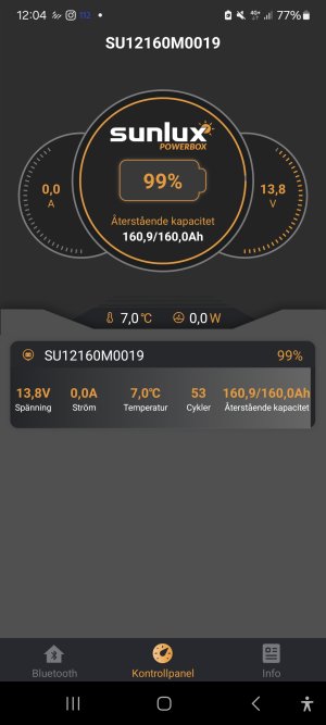

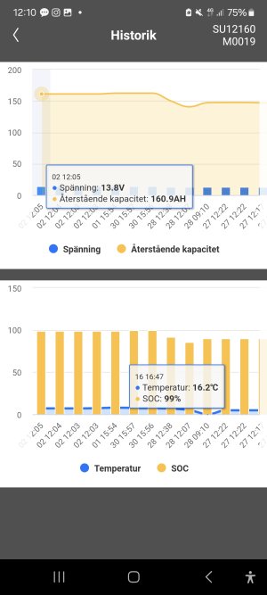

Litium om det är det du frågar om? Är inte så hemma på batterier. Tog en skärmdump när jag pratade med sunlux.
    327,4 KB · Visningar: 38
    354,7 KB · Visningar: 38

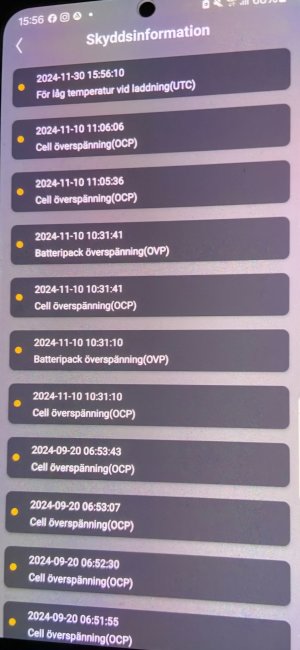

Hade även detta på bild, skyddsinfirmation på appen.
Någonstans verkar det som om EBL och dess inbyggda 230 V laddare inte känner att batteriet är fulladdat. Då kan du få konstiga resultat om du ligger kvar på 230 och laddaren fortsätter att försöka skjuta in kapacitet i batteriet. Det är inte nyttigt.
Det jag frågade efter var om du i bilens kontrollpanel kan ställa in vilken typ av batteri du har i bodelen och hur många Ah det batteriet ska ha. Hart du den möjligheten och de värdena står fel, finns den risk jag skrev ovan.
Jag tror att du ska undvika att ladda ditt fina Sunluxbatteri f n, eftersom du kan skada elektroniken inne i batteriet. Ta reda på hur du kopplar ur befintlig 230 i just ditt EBL, som du är inne på och ersätt ex med den Victron nu nämnde.
Jag har använt min vanliga laddare,kan ibland krävas att man startar om laddningen någon gång för att ladda fullt.
Cellöverspänning är ingen felfunktion enligt Sunlux
Cellöverspänning” visas i appen under fliken skyddsinformation. Detta meddelande indikerar inget fel på batteriet utan indikerar enbart att BMS:en i batteriet begränsar vidare laddning i slutet av laddfasen till dess att batteriets celler balanserats. Detta hör till BMS:ens normala reglerfunktion av batteriets laddning.
