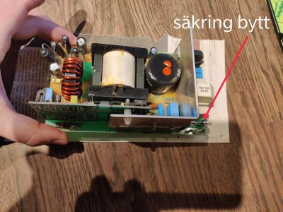

Så jag plockade väck EBL 99 för att kolla ifall någon säkring behövdes bytas (bodels batterierna laddades inte så hörde att det kunde vara en säkring som lagt av)

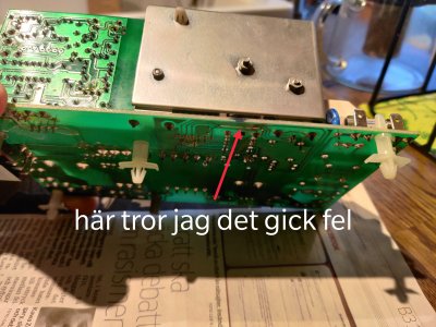

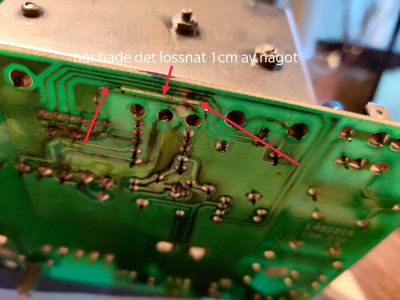

Det stämde att en 3,15 säkring hade gått sönder inne i boxen. Köpte ny, bytte, satte tillbaka allt i husbilen. Direkt när jag kopplade in 230v så smattrande/knakade det till från boxen och lite rök kom. Kopplade direkt väck 230v. Öppnade upp boxen och såg att någon löddning (vad de nu heter vet jag ej) gått åt helvete. Se bilder
Varför jag tror det hände där jag visar på bilderna är för det bildades sot och drog man fringret där så luktade det rök. Samt biten som hade lossnat satt precis under.
Svåra fråga. Vad kan ha orsakat detta?
Varför gick inte säkringen innan det small till?
Vågar jag köpa nytt kort och koppla in, tänkt ifall det smäller igen. Vad ska jag kolla efter? Alla tips :/
Tack!

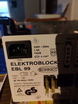

Oj tråkigt, säkringen ska vara 3.15 A trög
Om du satte dit en 13.5A, så kan det förklara att detta hände, kretskorts ledarna är inte dimensionerade för så höga strömmar, att en säkring går är för att skydda just denna typ av fel, så man ska aldrig sätta dit en med större värde.
Mvh
Anders

Skrev fel. Ändrade tack . Det är 3,15 trög

Någon annan krets måste också gott sönder i samband med att den första säkringen gick sönder. I och med att säkringen sitter på insidan, ska man nog skicka in den till service.
Man behöver en hel del kunskap o utrustning för att felsöka denna typ av switchat nättagg.
Mvh
Anders

Det man kan göra själv är att mäta likriktarbryggan som kommer direkt efter säkringen. på ingången och även kondensatorn för att se om kortslutningen ligger där. I så fall kan man komma undan med att byta dessa komponenter. Sitter kortslutningen senare krävs en hel del kunskaper för att lyckas med egen felsökning och reparation.

Eftersom kortet ser bränt ut mellan ledningsbanorna (de smala remsorna på kortet) är det troligen kortslutning mellan dessa.
Utan att titta på kortet går det inte att säga vad du har för spänning just där men det förekommer att det ligger både 230V och 12V jämte varann och det kan knastra/brinna rätt friskt om det är kortis.
Skulle nog skicka iväg det till någon som kan försöka laga det.
