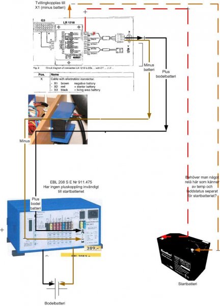

Vi har en Adria Adriatic Coral 580 S årsmodell 2005 intagen till Sv 2008 på Fiat Maxi med 2,8 JTD motor.
Jag har kompletterat elutrustningen med en solpanel som via laddningsregulator LR 1218 och EBL 208 S E nr 911.475 laddar bobatteriet. Den delen fungerar mycket bra.
Från början trodde jag att även startbatteriet fick laddning den vägen. Så är icke fallet. Det visar sig att EBL 208 inte har kopplingen solcell - startbatteri.
Jag bifogar en ritning över hur det ser ut. De heldragna ledningarna visar hur det fungerar med bobatteriet.
De streckade ledningarna är de jag undrar över. Skulle det kunna fungera med med att ladda även startbatteriet på det sättet? Kan det bli konsekvenser för laddningsfunktionen av bobatteriet?
Tacksam för synpunkter och förslag.
Palle

Gunillas Kenth
13.484
Hässleholm
Sv: EBL 208 S E även till startbatteri?
Det finns säkert bra lösning på ditt problem. Ett annat alternativ kan vara att se över de förbrukare som drar ur startbatteriet när man står stilla. De jag tänker på är t ex larm och bilradio. Det är KANSKE enklare att koppla dessa på bodelsbatteriet.
Lycka till
Palle Mattsson
15
Södertälje
12252
Du har rätt. Jag har inte tänkt på det. Men .. jag ska naturligtvis kolla upp om det är enklare att göra så och i så fall överväga den åtgärden.
Jag vill avrapportera mitt ärende genom att tacka Claes Nielsen i Kumla för länken till Airandsun | Air and sun heating system. Där har man lagt ut en väldigt bra instruktion för inkoppling av startbatteriet via EBL 208. Det enda som behövdes var c:a 40 cm kabel från laddreläets +utgång till startbatteriets +ingång till EBL 208. Klart och det fungerar alldeles utmärkt.:D
  • 2014-04-05 Schema klart.pdf
    402,5 KB · Visningar: 74
