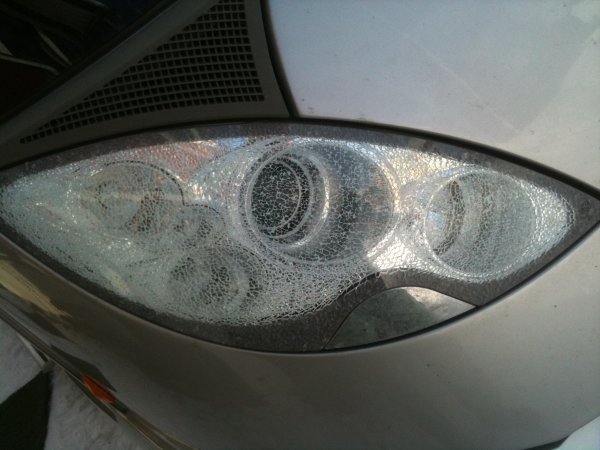

Kolla om dom konstaterat att det är späningssprickor för då borde dom ju göra en recall på samtliga bilar och montera en tjock gummibricka mellan skruven/bulten och fästet så att strålkastaren inte sitter för styvt men dock så den inte rör sig/vibrerar .
Har råkat ut för detta körde på motorväg inga andra bilar i närheten det small som ett skott sedan var högerglaset vitt verkar drabba höger sida . Tydligt fabrikationsfel enligt rykte har de använt felaktigt verktyg vid montering av det härdade glaset.

Hymer, Örebro upplyste mig om att det varit problem med sprängt glas på strålkastare, men det gällde endast vänster strålkastare. Dessutom var dessa tillverkade av Hella för ett datum. Felet skkulle vara åtgärdat.
Mitt glas är höger strålkastare. Jag kontaktade Abenum AB Christer Dahlbacka ( info@abenum.com ) för att täcka mitt sprängda glas med Litlayer plat ovanpå. Eftersom jag bor i Haninge kontaktade han Kalle Åmark Text på Reklam i Södertälje. Ritar av en mall och åker till S-tälje. Återkommer med resultatet senare.
Då bör ju detta vara ordnat nu för att uppstår ett problem inom industrin så åtgäärdas ju detta och dom som spricker borde ju få reklamationsrätt .
Inte något att det har varit kallt ute och man använt lyktspolningen ?

Nu har jag limmat Litlayer plat ovanpå det trasiga glaset. Inköp hos Kalle Åmark Text på Reklam i Södertälje. Detta innebär att glaset (bitarna) bör ligga på plats för färden ner till Hymerfabriken i Bad Waldsee Tyskland.
Monteringen av plastöverdraget var ganska lätt efter den snabblektion Kalle gav mig. Jag plastskyddade även den vänstra strålkastaren.
Med förhoppning av att Hymer ska emotta min trasiga stålkastare som fabrikationsfel och montera en ny.

Be Örebro ta hem strålkastaren jag monterade i den själv tog en 1/2 timme returnerade sedan den trasiga till Örebro fvb Bad Waldsee. Men ett besök i fabriken är roligt var där förra året och nu har dom väl fått museét mittemot färdigt. Lycka till god resa.

Jag vet inte än det skall Hymer i Bad Waldsee avgöra. Men ett är säkert det är rätt många som råkat ut för det här. De har tom stått still och glaset har smällt. Min garanti hade gått ut c:a 4 mån tidigare så de måste ta det. Enl hörsägen skall det var fel på ett verktyg när de monterat glaset.

Skickade ett foto på det spräckta strålkastarglaset till vår försäljare i Tyskland och skrev att vi misstänkte att det kunde vara ett fabrikationsfel. Svaret kom efter en vecka. Kom hit så byter vi ut strålkastaren utan kostnad! De är angelägna om att ha oss kvar som kunder. Vi har mycket god erfarenhet av husbilsförsäljaren Caravan Wendt i Kremmin. De har ställt upp i alla väder. Har tidigare år mejlat över en lista på fel som vi ville ha åtgärdade på garantin. Nu ställer de upp på detta med strålkastaren trots att garantin har gått ut.

Är glaset från Hella så är det säkert fel på glaset från början. garantin bör då gälla! De hade fel på många glas tidigare och skyllde på härdningen.
Annars blir det 1500:- på glasförsäkringen.

Om en snakker om Hymer sine spesial strålkastare på integrerte så var deet på en stor serie herdefeil så glasset eksploderte til tross for en plastfilm. Lykten ble på disse melkehvit. Halvintegrerte og alkover har orginallykter fra chassifabrikken - Fiat eller Mercedes, her er det alltid et ekstra handelsledd eller flere om en handler lyktene hus husbilsfirma.
Spesiallyktene til de integrerte kan muligvis også skaffes utenom Hymer, men det er ikke sikkert prisen blir bedre av det.
