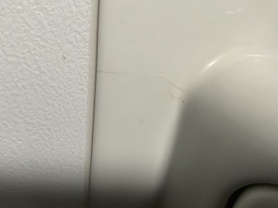

Hur ska jag laga denna spricka i vår duschvägg. Adria Matrix 670 SLT

Jag har på min Adriatik -07 haft två sprickor i duschen. Bägge gick på garanti
Skulle det hända nu skulle jag sätta folie över. Man kan ju välja vit eller transparent. Huvudsaken det inte rinner in vatten bakom om man duschar. Att byta duschplasten är ingen kul operation. Man måste riva allt och bygga upp igen. Har du garanti så låt leverantören fixa annars får man vara sin egen Timell.

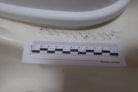

Jag har fått sprickor i golvet framför toalettstolen. De senaste åren har jag sett att sprickorna börjat växa oroväckande. Så nu bestämde jag mig för att försöka laga dem. Först borrade jag smål hål i sprickornas ändor, sedan smälte jag in metallstift med stiftpistol, slipade, spacklade med glasfiberspackel och till sist målade och lackade.
Jag får väl se hur länge det håller. Att byta golvet är inte att tänka på med tanka på arbetsinsatsen och de enorma kostsnaderna för reservdelar.
