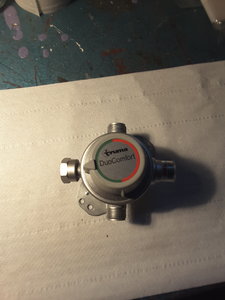

Nu ska jag berätta vad som hände för 3 veckor sedan, vi fri campade och skulle laga mat och som vanligt så satte jag på varmvattnet på vår aldepanna, den startade för att nästan omgående stanna och så började kylskåpet att blinka, O.K. ingen gas, så jag kollade flaskan och där var det mycket gas, så jag tryckte in knappen på reduceringsventilen ,sedan provade jag igen, pannan startade och slocknade, ut och tryckte in knappen igen, kylskåpet startade, sedan tände jag en platta på spisen, det fungerade,tände ytterligare en platta det gick också men när jag tände den 3dje då slocknade alltihopa.
Då förstod jag att det kom för lite gas.
När vi kom hem så tog jag bort Duocomforten och kopplade slangen direkt på reduceringsventilen och då fungerade allt som det skulle.
När jag tog ut Duocomforten och vände på den så ran det säkert en halv deciliter olja, nu är det så att går inte att reparera, så det blev till att leta efter en ny, men det fanns att hitta, den hade utgått
Efter flera timmars letande så hittade jag en firma i Tyskland som hade 19 st nya på lager till halva priset av vad dom har kostat i Sverige.
Jag blev väldigt glad och beställde 2 stycken + 2 st. Filter.
Hade jag inte hittat det här så hade jag blivit tvungen att köpa alltihopa nytt till kostnad av ca 4.000:- (ny doukontoll CS. 2 st. Filter) + ombyggnad då den nya doukontollen inte passade så till sist hade kanske blivit en kostnad på 5 -6 tusen.
