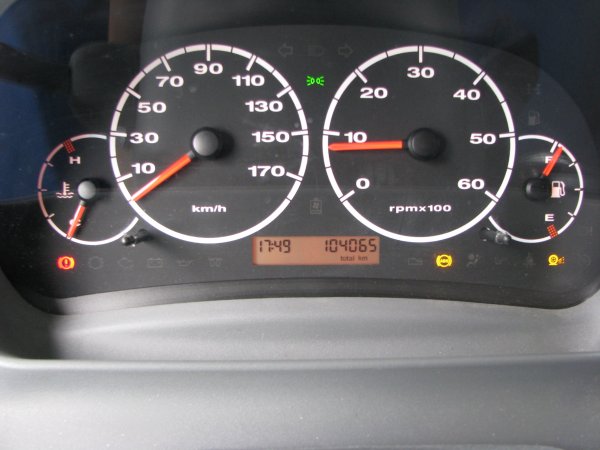

När jag var ute och åkte så tändes ABS, efter ett tag ABS + ASR och efter ytterligare ett tag ABS, ASR och handbromslampan.
Jag bromsade försiktigt och allt kändes ok men parkerade ändå vid en mack och kollade efter kabelbrott runt hjulen men hittade inget. När jag efter 20 min åkte vidare så tändes inte handbromslampan igen, men det två andra fortsatte att lysa.
Då jag skulle lämna motorvägen och blinka höger märkte jag att höger blinkers bak också slutat att fungera...
FRÅGA: Verkstad bytte kamrem några timmar tidigare, kan detta ingrepp påverka sensorer eller kontakter för ABS, ASR och handbroms?

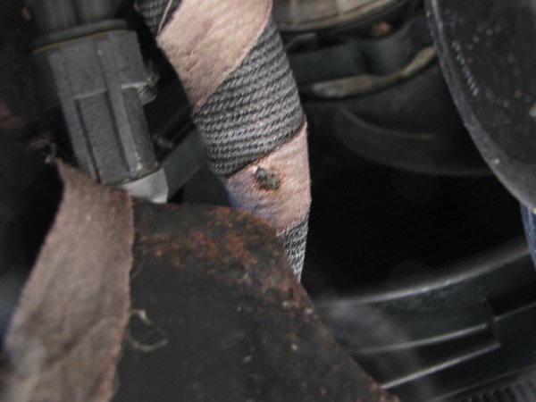

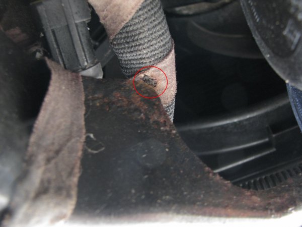

Ingen återkoppling johns, men du har säkert fått bilen fixad. Lagom till vår 4 veckors huvudsemester så pajar bilen helgen före. Börjar med att ASR och ABS lamporna tänds och efter en stund kan även handbromslampan tändas som då betyder fel i EBD-systemet. Infästningen till kuggkransen på höger framhjul har rostat och då sprängt sönder kuggkransen som får bytas. Tydligen standardfel på detta chassi. Men jag såg något annat när jag kluddade med kabelstocken till ABS enheten. Alla ni som har andra generationen Ducato, bocka ner kanten på denna plåt annars så har ni förr eller senare hål i en av kablarna i den kabelstocken.
Ibland när man startade och rullade iväg kändes bilen helt konstig i bromspedalen men efter en kort stund när lampona tänds så var det okej att åka men då utan ABS. Bilen kunde även få för sig att gasa lite själv när lamporna var släckta vilket var läskigt. Så även om det är sommar så var det inte lämpligt att rulla neråt i Europa med alla dessa lampor tända.
