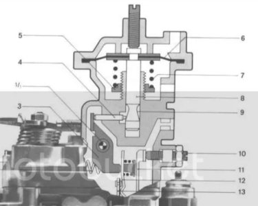

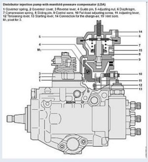

Här är en sådan mekanisk pump.
Här är en förstoring av kolven #8 och funktionen. När kolven trycks neråt så går ju konan #9 neråt, och då kan pinnen #4 flytta sig längre inåt mot konan, och då kan den mörkgrå vipparmen #M kontra justerskruven #10 göra att prylen #11 kan röra sig mer och pumpa in mer bränsle i motorn...... Korta versionen :p.

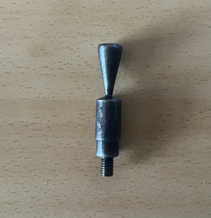

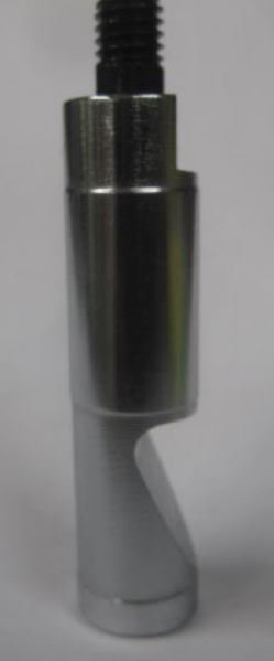

Och här är dieselmekens kolv som från början visst var ämnad till stationära motorer, till pumpar och elverk m.m. Jag har för mig de tog slut som originaldel och fick nytillverkas för att tillgodose trimmarknaden t.o.m.
Den har ju ingen kona utan bara en "skidbacke" som skall riktas rätt och rakt mot den lilla pinnen som glider mot den.
En svarvad kona skulle inte funka för urtaget är ju till centrum så det skulle inte bli något gods kvar.
Det fanns även lite snällare kolvar att köpa på marknaden.
