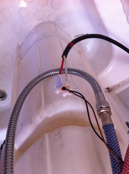

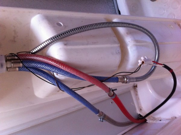

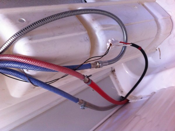

NU har jag rivit ner väggen så bra ut och ingen fukt, troligen har det droppat från den runda delaren och ner på plasten och runnit ner i dusch golvet.
Nu han jag inte prova läckaget fören fotbollen började, men ska göra detta idag.
Men kan det va pga av rosten som micro brytaren inte funkar? Alltså i sockcer biten?? hur kan man lämna el så öppen bakom en vägg med slangar ocj skit som ska leda vatten . se bilder!

Sv: Droppande ljud från dusch väggen!
Hej igen.
Du skrev i ditt första inlägg att pumpen inte startade när du skulle spola i handfatet, då är det kabeln eller microbrytaren där som inte är OK. Att det är rost i "sockerbiten" är inte bra och bör åtgärdas men funktionen finns i duschen eftersom pumpen startar när du öppnar duschkranen.
Det är samma pump till alla kranar inklusive toaletten och den startas via dessa microbrytare och strömbrytaren till toaspolningen, var och en för sig. Om du har en läcka vid duschen (eller på något annan ställe) så kommer problemet när du spolar i toan eftersom det sitter en strypning där som ger ett mottryck och då tar vattnet den lättaste vägen vilket är via läckan. När du spolar på något annat ställe får du inte samma mottryck och heller inte lika mycket läckage. Vad menar du med "den runda delaren" ? Är det skarven mellan den blå slangen och duschslangen eller den runda underdelen till blandaren? Om det är den runda underdelen till blandaren bör du byta blandaren och i så fall ta en blandare där anslutningen till duschslangen sitter på utsidan av väggen om du förstår hur jag menar. Om det är skarven så är det troligen packningen där som behöver bytas.
Med vänlig hälsning / Roland

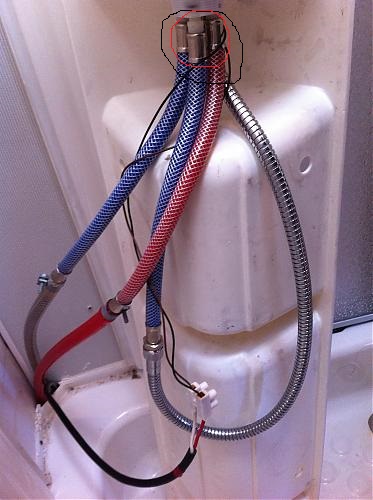

Poblemet med droppande dusch löst!
Se på bilden en av slangarna till runda plast hållaren ligger 1 cm längre ut, tryckte in den så den åkte till botten så slutade droppandet.
Konstigt att den bara är klämd med en rund gummi packning som kilar .
